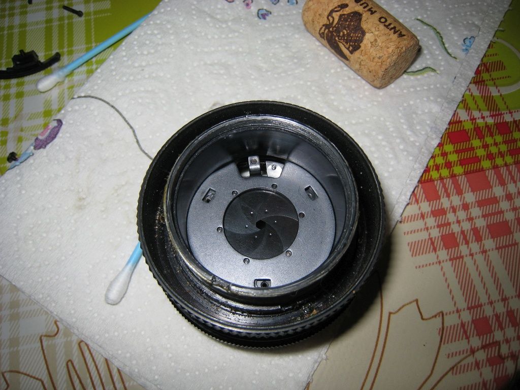

Un p'tit tuto sur le démontage du PENTACON 50mm 1.8.

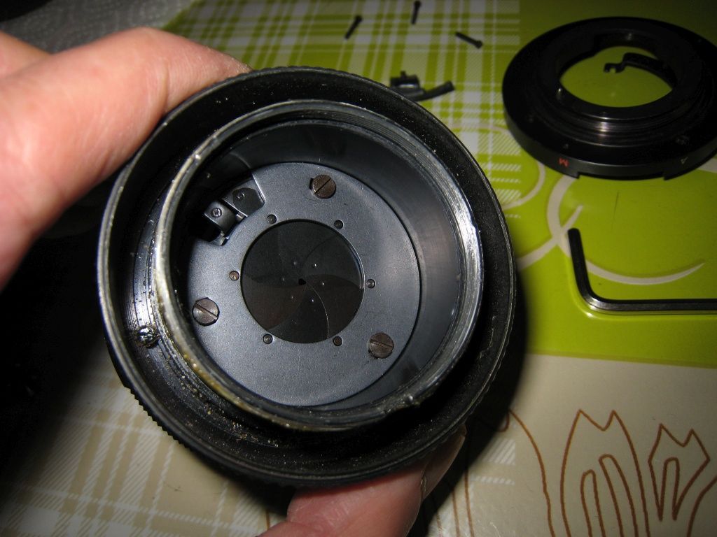

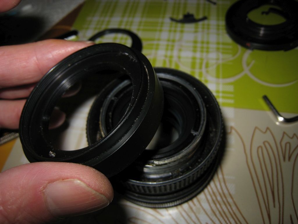

Je commence par dévisser les 3 vis à l'arrière pour retirer la monture.
La monture enlevée.
A l'avant, je dévisse cette partie.
Je démonte la lentille arrière.
Pareil avec la frontale.

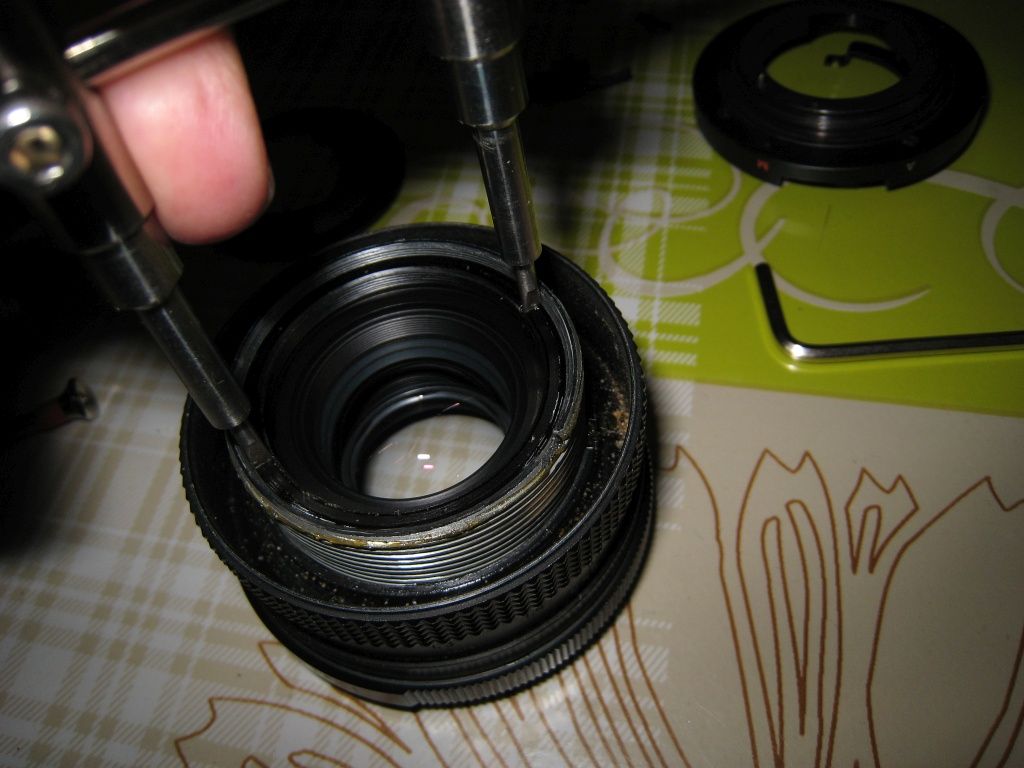

Je retire la lentille inférieure arrière en desserrant les 3 petites vis à la base de celle-ci.
A ce stade, on vois la partie inférieure du diaphragme.

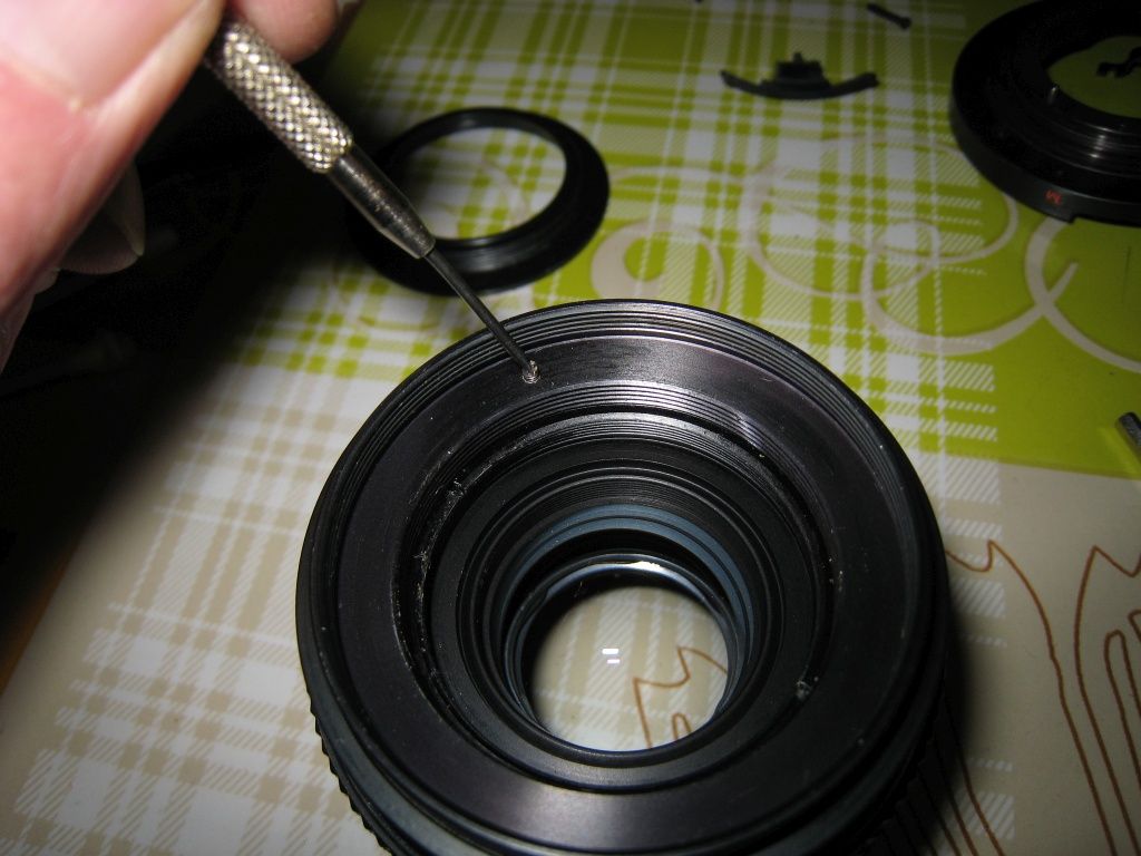

Je desserre cette vis.
Pour dévisser cette bague.

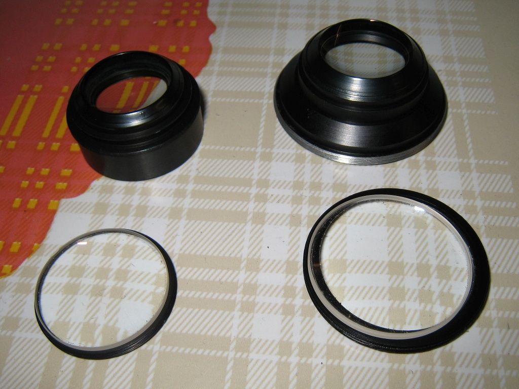

Je démonte la lentille frontale inférieure.
Les lentilles arrières et frontales.

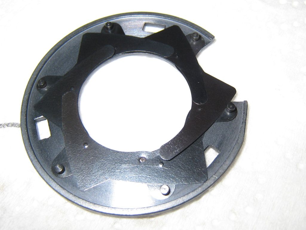

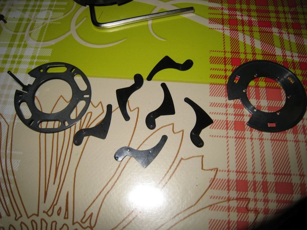

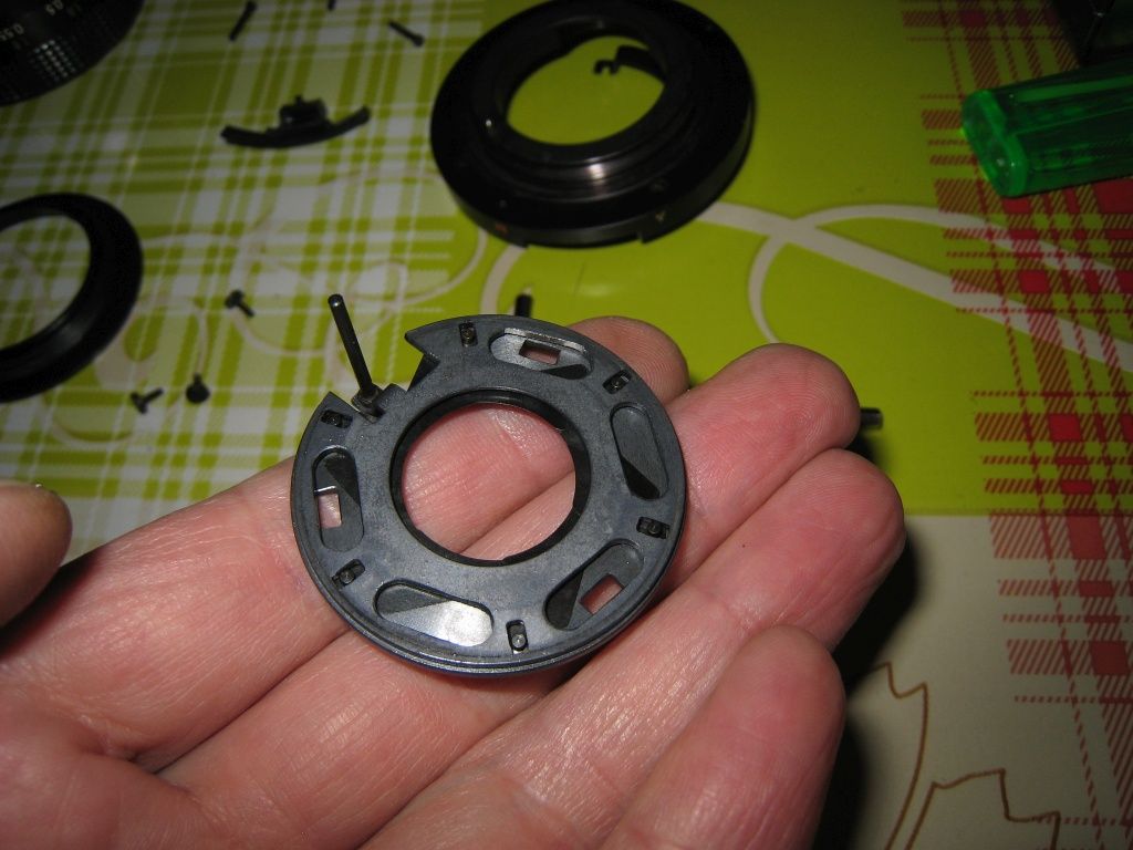

Je retire les trois vis pour sortir le diaphragme.
J'ai nettoyé les pièces du diaph avec de l'essence F (l'un de mes produits favori pour dégraisser les pièces sensibles).

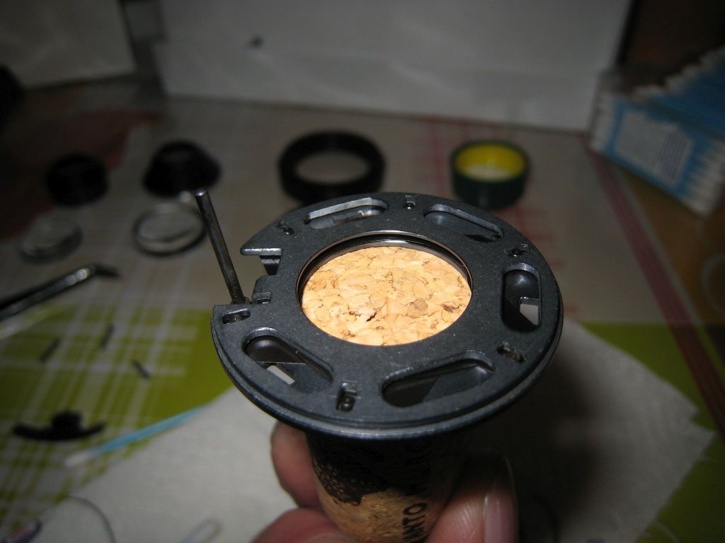

Remontage des lames.
Je me suis aidé d'un bouchon pour remettre facilement en place le diaph.
Je n'ai pas pris d'autres photos, à ce niveau, il ne me restais plus qu'à nettoyer certaines parties,
les lentilles et à remonter le tout.
Petite précision sur le remontage de la lentille inférieure arrière, les 3 petites vis qui la maintienne
en place, servent aussi à assurer son centrage.
Donc, ne pas serrer la première à fond.
