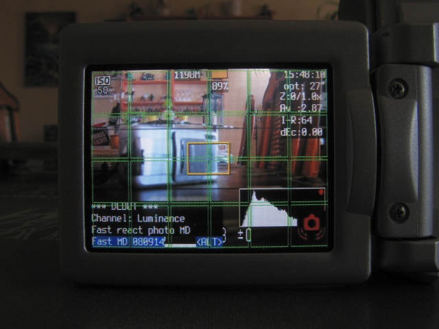

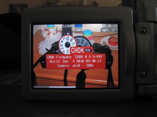

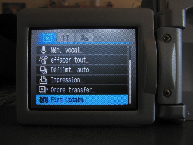

Utilisation du détecteur de mouvement sur mon A610.

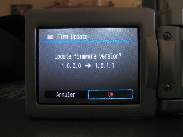

Je commence par charger le CHDK en faisant une mise à jour du firmware.
Ensuite un appui sur la touche "ALT" (bouton impression direct sur mon A610) pour activer le menu du CHDK
et un appui sur "FUNC.SET" pour charger le script du détecteur de mouvement.

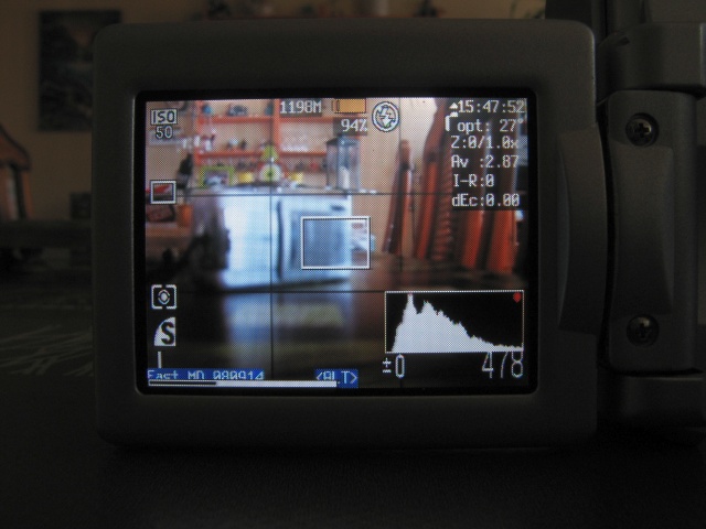

Je passe en mode photo, un appui successif sur la touche "ALT" me permet d'activer ou de désactiver
le script.
J'appui sur le déclencheur pour lancer le script, les carrés verts sur l'écran sont les zones de détection.

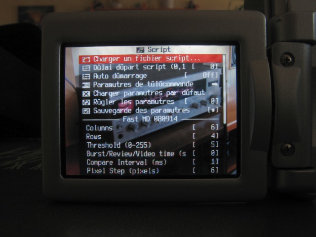

Le script est entièrement paramétrable.

J'ai suivi les pistes fournies par Gillou et Virginie. L'OS de mon G12 est la 1.00C. Il formate nativement les cartes en Fat32.
Dans un premier temps, comme conseillé dans le laius en anglais, je n'ai pas utilisé directement ma carte 16go d'origine.
J'ai pris une carte neuve de 4go et après l'avoir formatée dans le G12, je l'ai montée sur le PC et j'ai copié-collé dans sa racine
tous les fichiers et répertoires provenant du zip décompressé téléchargé pour ma version 1.00C.
Après l'avoir replacée dans le G12, et mis en marche directement en mode "lecture" ( sinon ça ne marche pas ), on trouve dans le menu
habituel du G12, en bout de liste une nouvelle option appellée "mise à jour firmware" que l'on accepte et valide.
Ce n'est pas une vraie mise à jour pour l'OS, mais seulement un point d'entrée qui permet à CHDK de se lancer "manuellement
( je préfère cette option à la demande, plutôt qu'un lancement systématique dès l'allumage ).

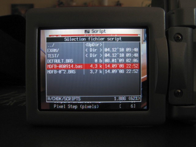

Je télécharge les scripts ici: http://chdk.wikia.com/wiki/UBASIC/Scripts
Prend le "Fast Motion detection", et après avoir décompressé l'archive zip, tu aura 2 fichiers scripts: "MDFB-080914.bas" et "MDFB-080914-VideoButtonModels.bas".
Choisi le premier que tu installe dans le dossier "scripts" sur la carte SD et ensuite tu lance le script comme je l'ai montré plus haut.
Sinon parmi les réglages, tu peux choisir le nombre de lignes et de colonnes, en désactiver certaines pour avoir une détection uniquement au centre par exemple,
régler la sensibilité, le temps de réponse etc....

Oui ,il y a une heure mais j'ai du mal à paramétrer l'engin !
J'ai la grille qui s'affiche et seul le collimateur central est vert !
Mais dés que quelque chose s'approche du bord ça déclenche sec ;)
J'essayais de trouver comment réduire la zone de détection ,sans succés !

Dim 3 Juil 2011 14:43
Pour réduire la zone de détection, dans les paramètres du script à la ligne "Masking", tu mets sur 1 et ensuite aux lignes "Mask Colums Left et Right" et "Mask Rows Top et Bottom", tu choisi le nombre
de lignes et de colonnes à désactiver.
